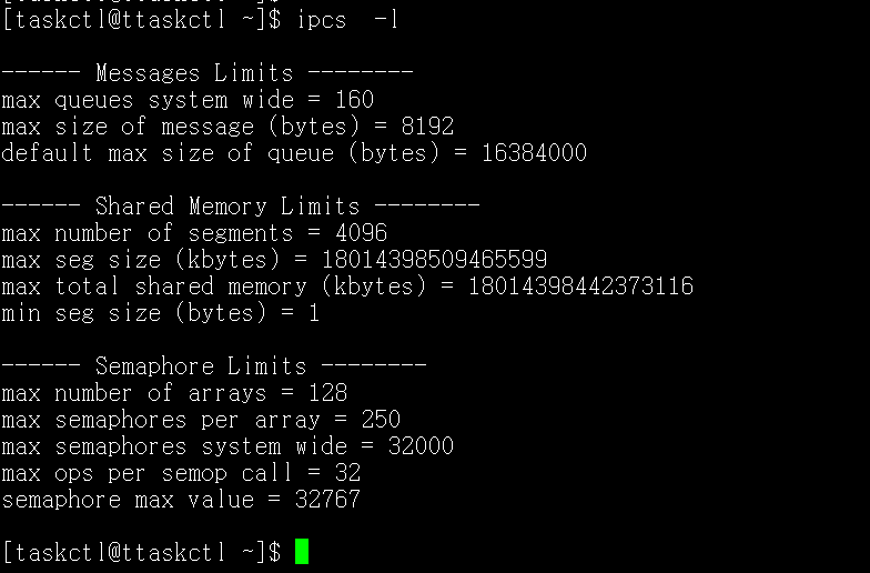

在此之前你应该学会查询当前IPC资源系统限制信息:
ipcs -l
ipcs -l 可以查看各个资源的系统限制信息,可以看到系统允许的最大信号量集及信号量个数限制、最大的消息队列中消息个数等信息。
如:

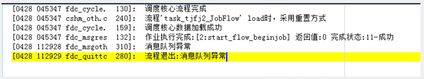

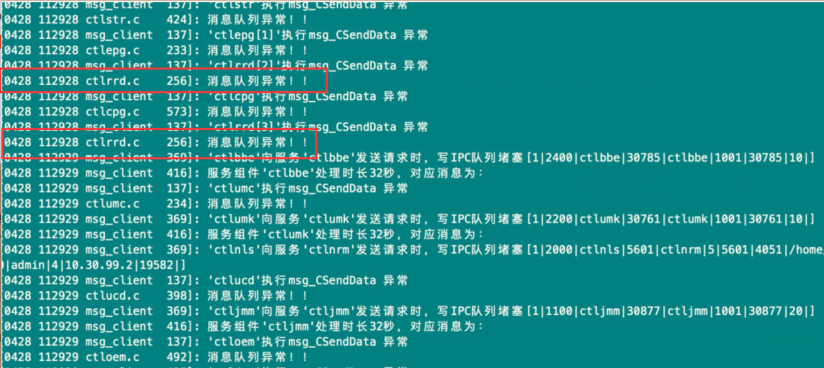

如果 'ipcs -l' 命令查询出来的 ----- Messages Limits -------- 栏 ,default max size of queue (bytes) 列的值 在 16384 这一数量级 也是就 万级,那么消息队列数通常就算太小了,我们建议进行如下修改:(如果默认数量级在这之上就不用在修改)
用 root 用户 在 /etc/sysctl.conf 中新增
kernel.msgmni=1600 kernel.msgmax=8192 kernel.msgmnb=1638400
msgmni 消息体的数量 缺省值为 16 上述修改建议为 1600
msgmax 单个消息的最大值 缺省值为 8192 上述修改建议为 8192
msgmnb 单个消息体的容量的最大值 缺省值为 16384 上述修改建议为 1638400
TASKCTL组件每次产生的消息默认应该是 512
然后执行 sysctl -p 生效,生效后执行 ipcs -l 确认是否生效。
注意:设置完毕后,只对新创建的消息队列等才有效,所以如果希望对TASKCTL节点生效,那么你需要重启该节点。

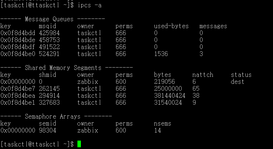

二、查询IPC资源的开辟使用情况
ipcs 命令用于报告Linux中进程间通信设施的状态,显示的信息包括消息列表、共享内存和信号量的信息。
语法
ipcs (选项)
选项
-a:显示全部可显示的信息;
-q:显示活动的消息队列信息;
-m:显示活动的共享内存信息;
-s:显示活动的信号量信息。
